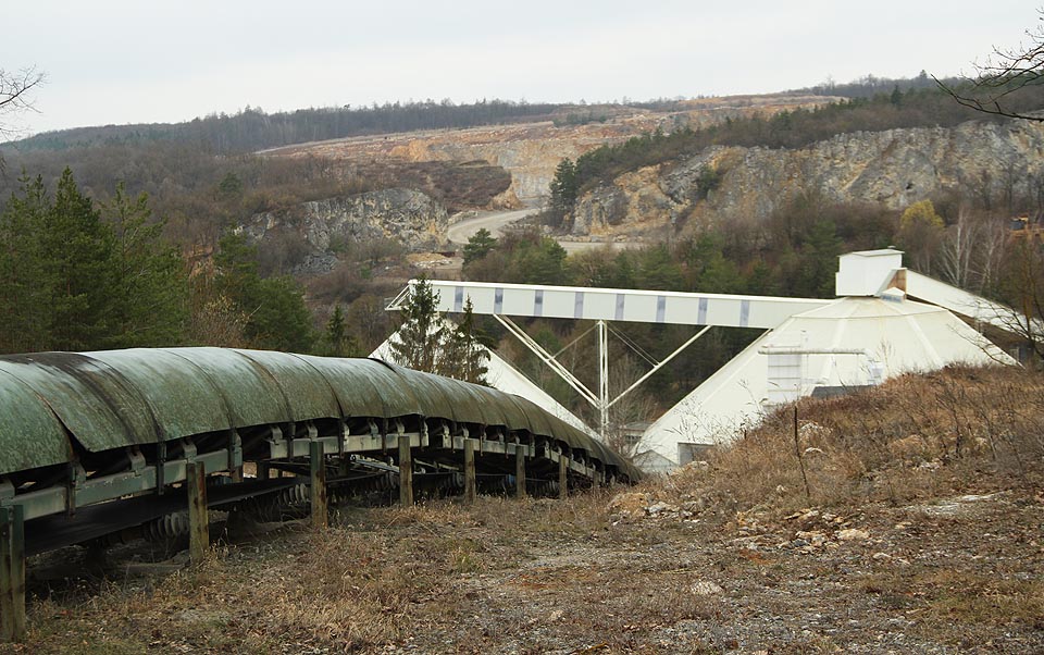

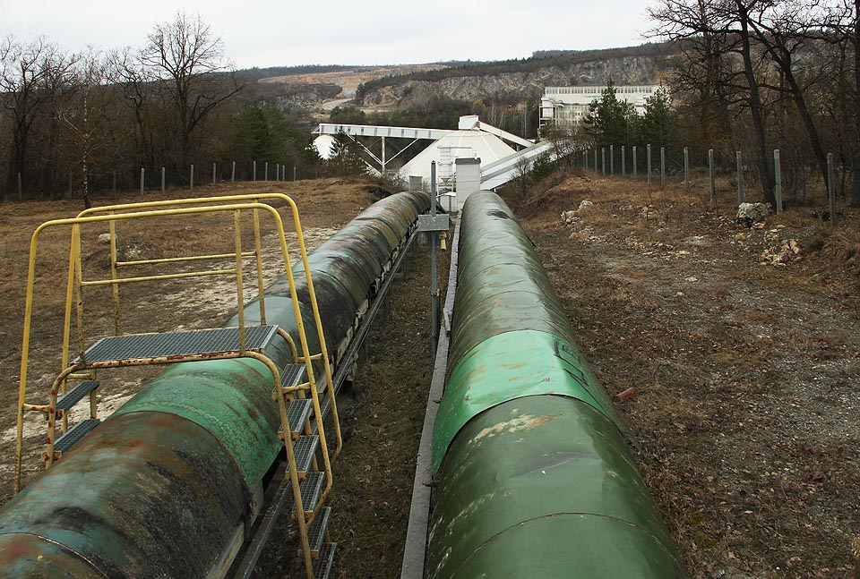

Začátek dvojice dopravníkových pásů je u krytého (dříve však volného) kuželového zásobníku suroviny na okraji lomu v Mokré. To, co vypadá jako pomačkané roury, jsou plechové kryty horního pásu.

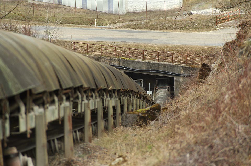

Ze zásobníku kameniva pod silnicí vedou oba transportní pásy pod zemí. Vypadají jako obrovská lesklá stonožka, která vylézá ze své škvíry pod kamenem.

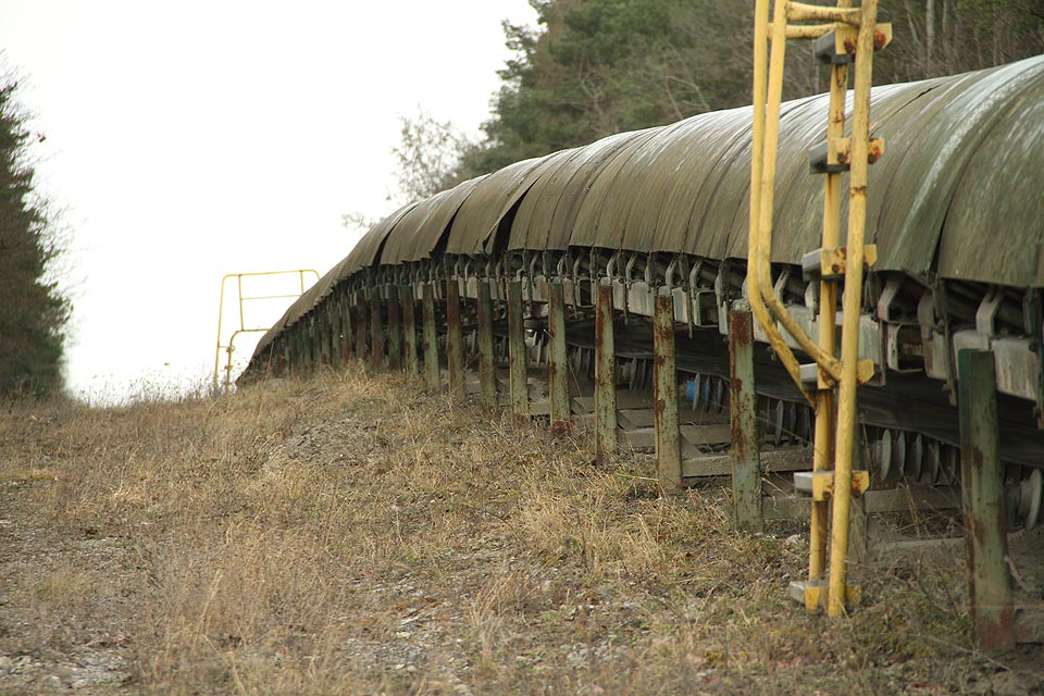

Neúnavný pracant táhne nadrcené kamení po svahu vzhůru k nebi s pravidelným skřípotem. Jeho pásy mizí kdesi v lese za obzorem.

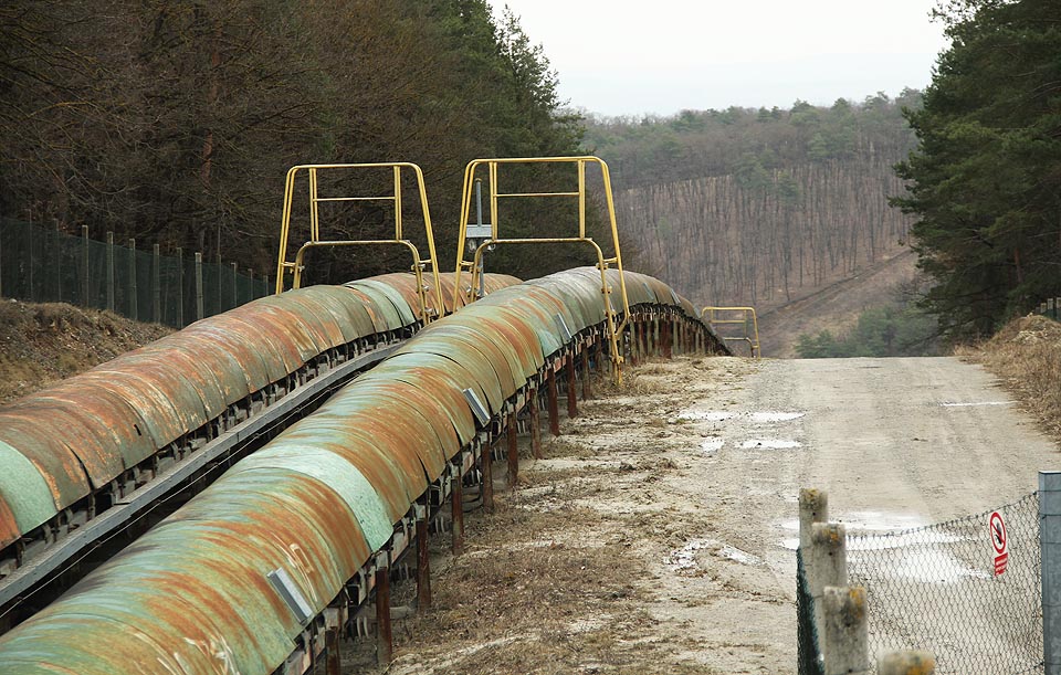

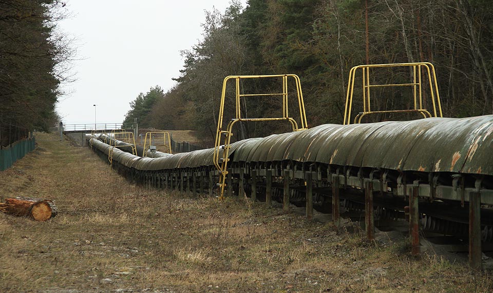

V nejvyšším bodě své dráhy dosahuje dopravník výšky 381 m nad mořem. Středem stepně travnatého průseku prochází lehce zaprášeným, ale jinak nerušeně přírodním lesem.
Kromě schopnosti zdolávat prudké svahy je pásový dopravník výhodný také díky své schopnosti kopírovat terén se všemi jeho nerovnostmi. Narozdíl od pozemní lanovky tak nepotřebuje přemisťovat mnoho zeminy pro srovnání sklonu.

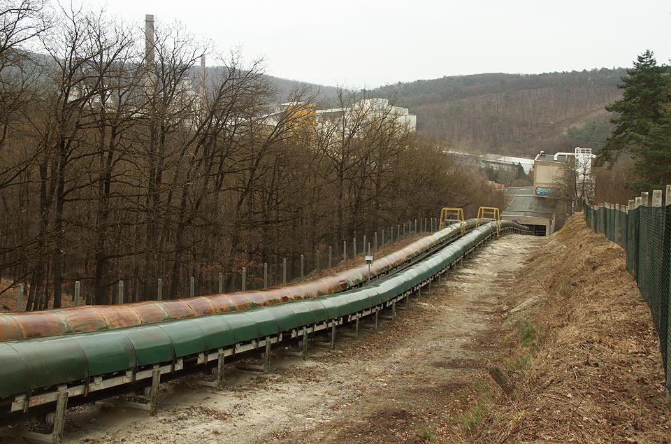

Zhruba v polovině svojí délky se pásový dopravník sklání do údolí potoka Roketnice a blíží se na dohled cementárně a vápence.

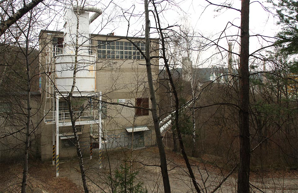

Sklon na dno údolí by zde byl ovšem příliš strmý, proto s trasportem pomáhá přesýpací stanice č. 2, ve které kamenivo přepadává z jednoho pásu na druhý a v ostrém úhlu míří na most nad potokem Vlčákem.
Dopravník i přesýpací stanice jsou v nepřístupném prostoru. Ale ne zase tak moc.

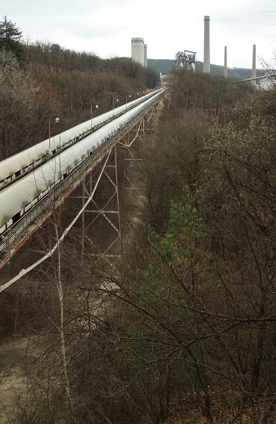

Příhradový dopravníkový most nad potokem Vlčákem dosahuje slušné výšky 20 m.

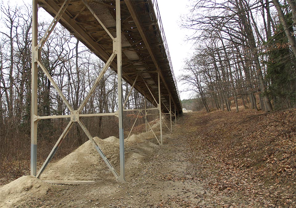

V posledním úseku se dopravník ještě jednou zvedá na mostní konstrukci nad cestu vedoucí kolem cementárny. Dál už se cesty kameniva větví do mnoha směrů.
